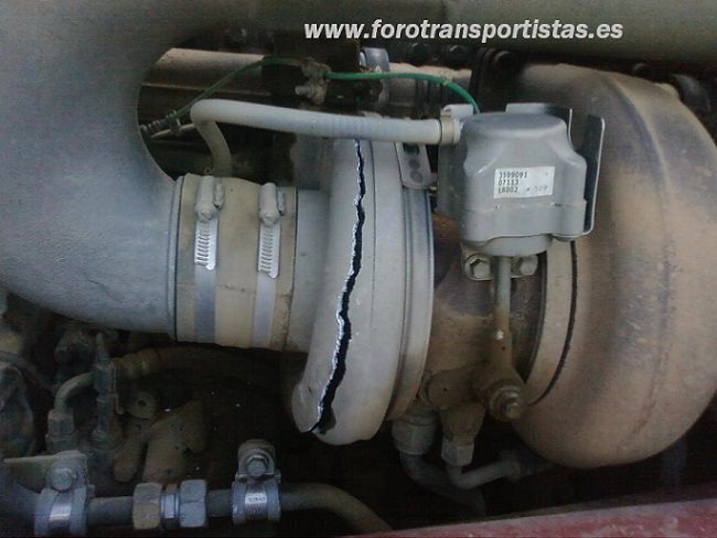

      INGESTION DE UN OBJETO EXTRAÑO POR EL ESCAPE
