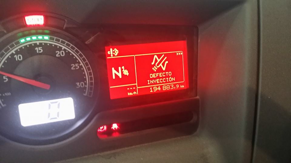

    • Me salía este aviso en el camión y perdía potencia y no pasaba de 1500 rpm. Quitaba el contacto y lo volvía a arrancar y desaparecía el fallo. Lo llevé al taller y me dicen que me habían echado gasoil de calefacción y que tengo que tienen que reparar los inyectores porque están como si tuvieran 2 millones de km. Y solo tienen 194.000 me cambian el regulador, la bomba de alimentación, filtros, después me dicen que el catalizador tampoco está bien y luego dicen que si. Ahora me van a desmontar las bombas a ver como están, ; estoy hasta los h.... semana y media parado y todavía no saben que co. .... le pasa. Alguna sugerencia? Es un Renault midlum 280cv con motor volvo muchas gracias de antemano.
