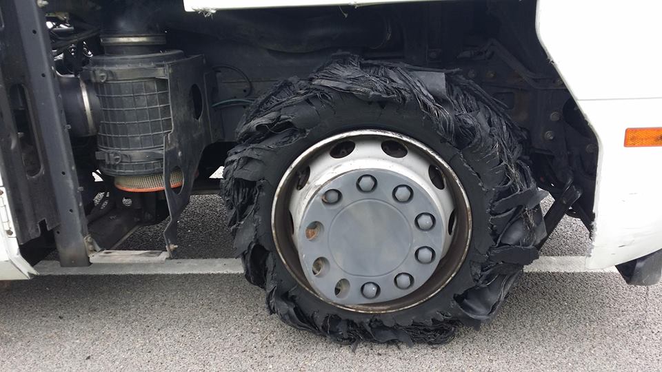

    • Hace unos días compartimos con todos vosotros una foto de un Renault Magnum que le había reventado un neumático Michelin de dirección circulando a 90 kh. Pues bien resulta que el neumático estaba en buen estado y hacía muy poco tiempo que había pasado la ITV saliendo la revisión favorable.
      En el taller que ha ido nuestro compi, le han dicho que denuncie a Michelin, que no tenía que haber reventado la rueda.
      Sería interesante por el bien de todos, saber si a alguno de vosotros os ha pasado algo similar o a algún compañero

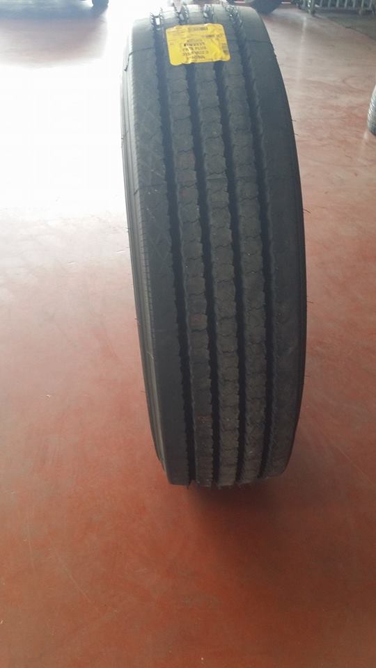

      o si sabéis algo al respecto. Gracias.  Estas son las gomas que me ofrecen en dirección Pirelli a 950 euros el par, ya montadas. ¿Alguien sabe que tal salen?
      La segunda foto es la Michelin que pasó la ITV
