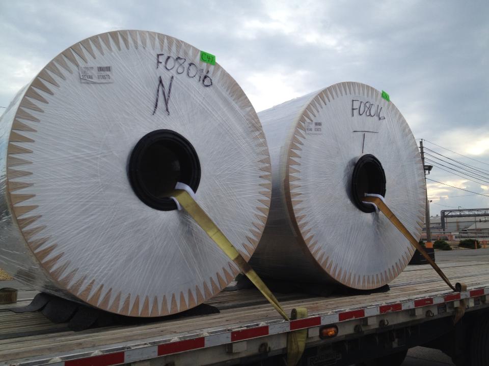

A mi juicio, los royos blancos de arriba van mal. jjajjajaj... y ni que digamos la piedras de granito, le faltan las eslingas. jejje...
Los royos blancos los pondría de manera longitudinal con las mismas eslingas pero con el royo de manera longitudinal con respecto al camión y con cuñas. Ahora mismo están en situación transversal, entiendo.
El de abajo, los aros grandes de acero, pueden no caber de otra manera, ya que parece que pueden sobrepasar las dimensiones del camión, aunque no sé si las dimensiones máximas reglamentarias de la carga..
Desde luego, poner un cilindro de esa manera puede provocar que ante un frenazo brusco arrolle la propia cabina del conductor. Creo que las cuñas esas son muy inseguras.
