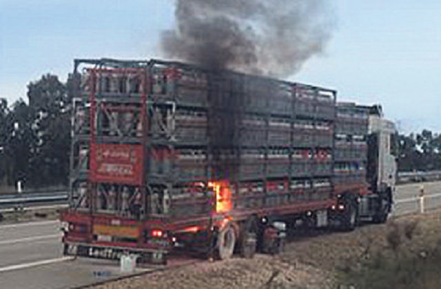

    • Cuando los vehículos de transporte de mercancías están desplazándose o en ruta, el 98% de los incendios que se producen en estos vehículos son originados en las ruedas y el 2% restante se originanpor averías en el motor.
      En un incendio de estas características, tras su control y extinción, los resultados son sorprendentes y devastadores: el 99% de los vehículos queda inmovilizado, el 90% de los vehículos rígidos queda declarado siniestro total por parte de las aseguradoras, en los vehículos articulados el 60% aproximadamente logran salvar la cabeza tractora, en más de un 80% la mercancía siempre queda afectada por el fuego.
